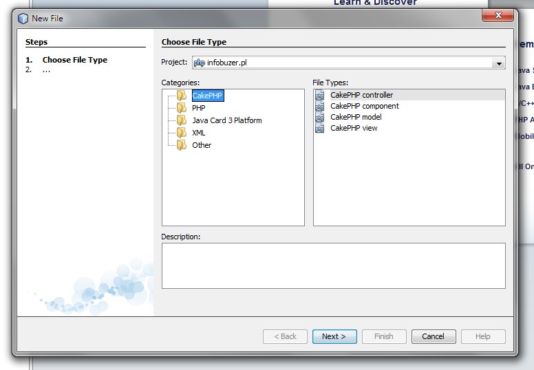

Witam ostatnio postanowiłem się przesiąść z Netbeansa na Eclipsa PDT i stąd moje pytanie w jaki sposób tworzy się templatki plików (i kategorie) w eclipsie w dialogu new file ? (patrz screen) tak jak w Netbeansie ? Opcje code template już znalazłem, ale to nie to samo =]

Należałoby dodać własny extension dla org.eclipse.ui.newWizards. W przypadku Javy sprawa jest jeszcze prostsza bo wystarczy zmienić template na stronie Java > Code Style > Code Templates; Code > New Java files.
