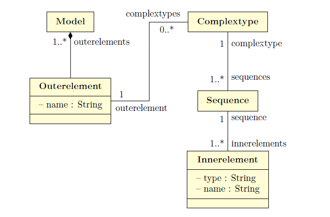

Hallo zusammen,
derzeit bin ich dabei, mir Xtext und Xtend anzueignen. Ich bin mir unsicher, wie UML-Klassendiagramme mit Xtend bei der Codegeneration durchlaufen werden müssen. Beispiel:
Mit gegebener Xtext-Grammatik ist das Klassendiagramm erstellt und vom ECore-Modell initialisiert worden (siehe Anhang). Das Ziel soll nun sein, eine .xsd Datei basierend auf allen „Outerelements" im folgenden Format zu erstellen:

Ich iteriere durch jedes „outerelement" und greife auf den Namen zu (= o.name). Um allerdings nun auf den Namen eines „innerlements" zuzugreifen, nutze ich o.complextypes.sequences.innerelements.name. Nun zur Frage: ist das in der Art korrekt oder mache ich hier etwas falsch?
Ich bin wirklich über jede Art von Rückmeldung sehr dankbar!

Re: Umsetzung von Xtend-Funktionen basierend auf einem UML-Klassendiagramm [message #1843288 is a reply to message #1843276] Thu, 22 July 2021 12:12 Go to previous messageGo to next message
Was mit unklar in deinem snippet ist
Complextypes
Sequences
Innerelements
Sind alles Listen,
Du möchtest aber nur 1 Typ ausgeben ?!?
Wenn du mehrere ausgeben möchtest mache einfach verschachtelte for loops

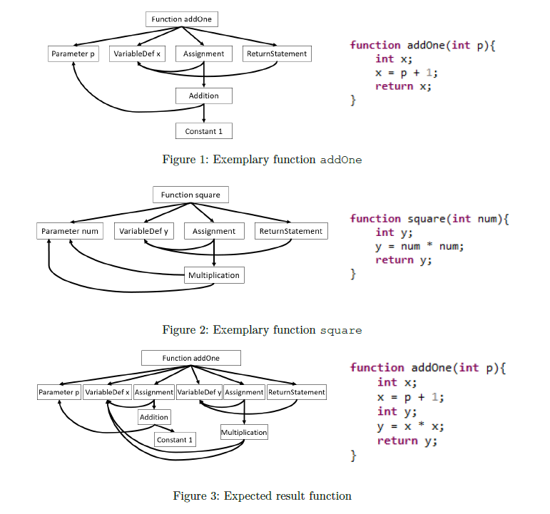

Hallo Herr Dietrich,
vielen, vielen Dank für die Antwort - das hat sehr geholfen! Ich iteriere also einfach über jede der Listen und greife die entsprechenden Typen ab. Können Sie mir erklären, wie genau das bei Vererbung funktioniert? Das Beispiel im Anhang zeigt beispielhaft ein UML-Klassendiagramm einer vereinfachten Teilmenge einer Programmiersprache. Ich versuche jetzt, eine Map Fusion Funktion zu schreiben, die zwei Funktionen merged und dabei alle Statements der ersten Funktion als Input für die zweite Funktion nutzt. Der "Rohbau" für die Xtend-Funktion könnte in etwa wie folgt aussehen:
public def Function fuse(Function f1, Function f2)'''
Beispiel:
Wir haben eine erste Funktion F1 addOne, die einfach einen Parameter um eins erhöht:
function addOne(int p){int x; x=p+1;return x;}
Daneben haben wir eine zweite Funktion F2 square, die einen Parameter quadrieren soll:
function square(int num){int y; y=num*num;return y;}
Mit der Xtend-Funktion fuse versuche ich nun unter Zuhilfename des UML-Klassendiagramms im Anhang, zwei Funktionen dieser Art zu "mergen". Sprich F1 und F2 würden kombiniert folgendes ergeben:
int x;
x=p+1;
int y;
y=x*x;
return y;
Wie genau kann ich jetzt das UML-Klassendiagramm nutzen, um diesen gewünschten Output zu erzeugen?
es geht mir hier nur um das Generieren der kombinierten Funktion basierend auf zwei Funktionen, die ich hier als gegeben annehme (z.B. in dem Beispiel zuvor F1 und F2). Die Frage ist, wie ich das umsetzen kann basierend auf dem UML-Klassendiagramm. Das erste Problem ergibt sich an folgender Stelle:
function «f1.name»(int «f1.param»){
int «???»
???: Wie greife ich jetzt bspw. an dieser Stelle auf die Variablen-Definition (VariableDef im UML-Klassendiagramm) zu, basierend auf der Funktionen F1 und F2?
Lieben Dank!
das ist mir klar. Wie aber greife ich von einem statement auf den typ einer VariableDef, dem namen einer Variable, oder die Addition zu (siehe unten)? Mir ist nicht klar, wie ich durch das Modell "laufen" muss, um einzelne Informationen abzugreifen. Was ist hier die korrekte Schreibweise? Könnten Sie dies mit dem gegebenen Beispiel einmal erklären?
«FOR s:f1.statements»
Varirablen Definition: «s.VariableDef.type»
Variable: «s.VariableDef.Variable.name»

Re: Umsetzung von Xtend-Funktionen basierend auf einem UML-Klassendiagramm [message #1843307 is a reply to message #1843304] Fri, 23 July 2021 03:59 Go to previous messageGo to next message
wie schon gesagt, entweder mit ifElse oder dispatch,
	«IF s instanceof VarDef»
	«ELSEIF s instanceof Assignment»
	«ELSEIF s instanceof Return»
	«ELSE»
		Hier geht was schief oder fehlt was
	«ENDIF»
vielen Dank für die Rückmeldung. Der "instanceof"-Ansatz hat auf jeden fall schon weitergeholfen! Gar kein Problem und völlig verständlich, dass Sie für diese Dinge wenig Zeit haben - ich bin Ihnen wirklich über jeden Input sehr dankbar. Ich stolpere nach wie vor über ein paar Kleinigkeiten - anstelle dass Sie die EClasses nachbauen, wäre es Ihnen vielleicht möglich, die Lösung mit ein paar Zeilen Xtend näherungsweise zu beschreiben? Ich brauche keine Lösung, die ich 1:1 kopieren kann. Mir geht es vielmehr um das Verständnis dahinter und best-practices, mit denen Profis solche Herausforderungen lösen.
mir liegt in diesem Beispiel leider auch nur das UML-Klassendiagramm vor und die Illustration zum erwarteten Verhalten im Anhang.
Liebe Grüße!

Ich bin mir z.B. unsicher, ob ich die Doppelverberung richtig implementiert habe (siehe Expression -> BinaryOperation -> Addition/Multiplication). Aktuell sieht der Code wie folgt aus:
public def Function fuse(Function f1, Function f2) '''
Function «f1.name»(int «f1.param.name»){
«IF s instanceof VariableDef»
int «s.type»;
«s.type» = «f1.param.name» «getBinaryOperator(s)» «getConstant(s)»;
«ENDIF»
«FOR ss:f2.statements»
«IF ss instanceof VariableDef»
int «ss.type»;
«ELSEIF ss instanceof Assignment»
«ss.type» = «s.type» «getBinaryOperator(ss)» «getConstant(ss)»;
«ENDIF»
«ENDFOR»
return «ss.type»

für die doppelvererbung müssen ifElse richtig sortiert werden. daher sieht das git aus.
alternativ würde das mit den dispatch funktionen automatisch richtig kompiliert werden
private def dispatch getBinaryOperator(Addition s){
return "+"
private def dispatch getBinaryOperator(Multiplication s){
return "*"
das sollte erlauben auf BinaryOperation getBinaryOperator aufrufen zu können
ps
wenn if + instanceof auf einer variable benutzt wird funktioniert auch den autocast
var x = s.expression
if (x instanceof Addition)
