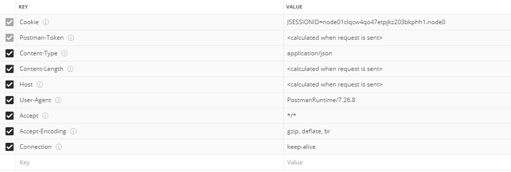

Re: RESTful mit Eclipse Scout [message #1836146 is a reply to message #1836144] Tue, 22 December 2020 08:44 Go to previous messageGo to next message
Leider nein angefügt sieht man den Screenshot aus Postman.
Re: RESTful mit Eclipse Scout [message #1836172 is a reply to message #1836146] Wed, 23 December 2020 01:49 Go to previous messageGo to next message
Hallo Christoph
Welche Filter zur Autorisierung hast du im web.xml resp. im Jetty konfiguriert?
Wie sieht das Log im Server aus, siehst du, bis wohin der Call kommt und welche Stelle ihn ablehnt? Wird der Call in Scout abgelehnt oder kommt das 403 aus der Jersey Library?
Ggf. musst du im logback.xml das Loglevel höher setzen um alles nötige zu sehen.
Viele Grüsse
Paolo
Re: RESTful mit Eclipse Scout [message #1836175 is a reply to message #1836172] Wed, 23 December 2020 03:45 Go to previous messageGo to next message
Hallo Christoph
Es könnte auch der hier sein: AntiCsrfContainerFilter
Dass es für GET klappt und für POST nicht, deutet darauf hin.
Standardmässig sind GET, OPTIONS und HEAD Methoden auch ohne custom HTTP request header erlaubt, da sie keine Daten ändern dürfen (siehe auch HttpMethodAntiCsrfFilterExclusion).
POST hingegen darf Daten ändern und muss somit vor CSRF geschützt werden.
Daher musst du für diese Requests den "X-Requested-With" HTTP Request header mitgeben (oder programmatisch die Exclusions erweitern falls der Header nicht möglich ist).
Falls das dein Problem ist, müsstest du das im INFO log des Servers für die Klasse AntiCsrfContainerFilter sehen.
Re: RESTful mit Eclipse Scout [message #1836176 is a reply to message #1836172] Wed, 23 December 2020 03:49 Go to previous messageGo to next message

Und das hier steht im Server-Log:
org.eclipse.scout.rt.rest.container.AntiCsrfContainerFilter.filter(AntiCsrfContainerFilter.java:48) - Request 'http://localhost:8080/api/cocoscome/transfer' blocked because no 'X-Requested-With' header was present (possible CSRF attack).
Re: RESTful mit Eclipse Scout [message #1836178 is a reply to message #1836176] Wed, 23 December 2020 04:00 Go to previous messageGo to next message
OK das Log gibt Matthias recht, daran hatte ich gar nicht mehr gedacht.
Dann musst für POST etc. einfach einen leeren X-Requested-With Header mitsenden und dann sollte es klappen.
Viele Grüsse
Paolo
