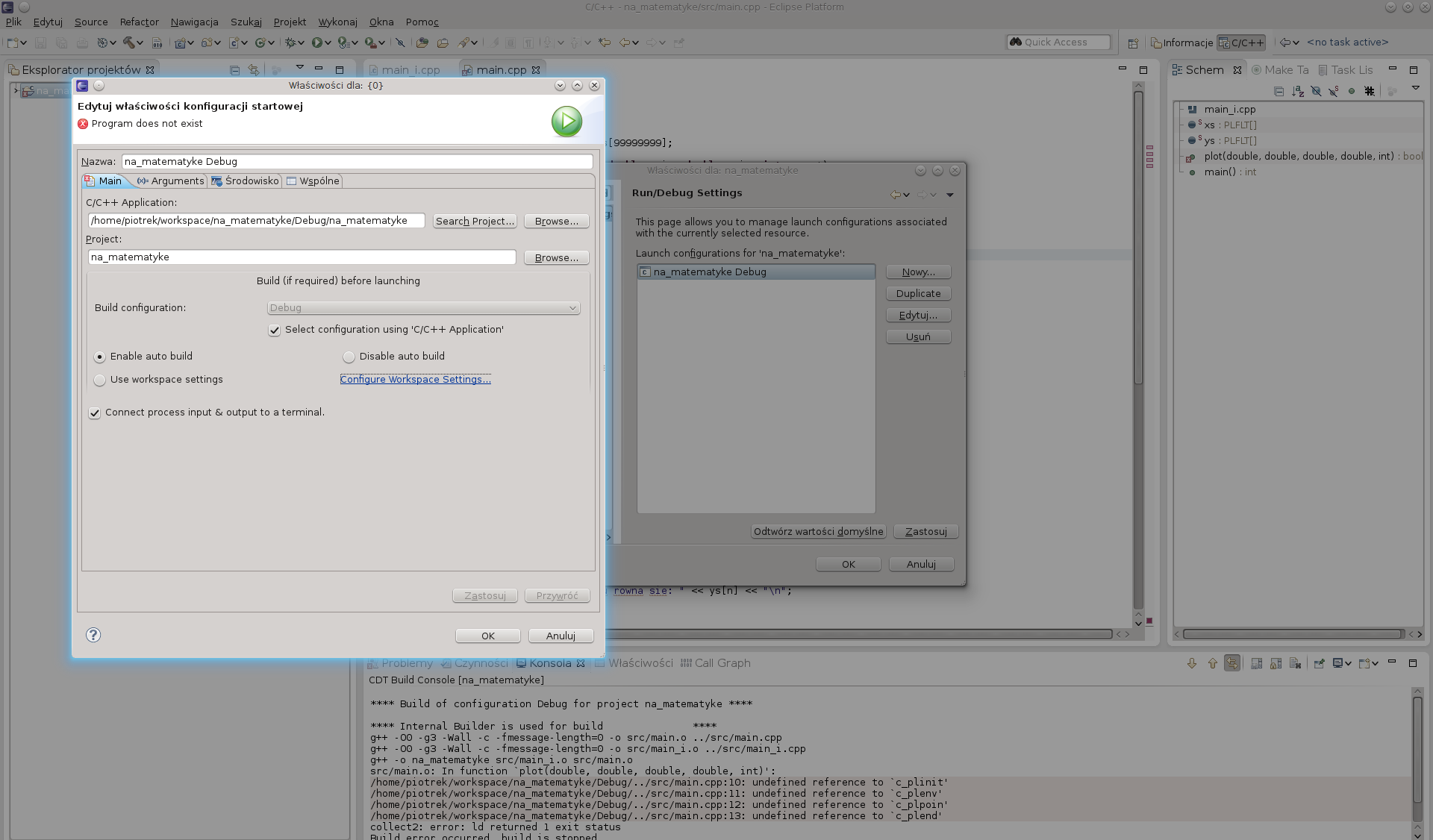

Re: Problem launch failed binary not found [message #868519 is a reply to message #856245] Wed, 02 May 2012 02:20 Go to previous messageGo to next message
Dodajesz bibliotekę plplot do projektu w Build Path?
Na pewno nie.
Run->Run Configurations
Nie mogłem tego znaleźć. Wzeszedłem gdzieś jednak to chyba nie tu gdzie pisałeś:
index.php/fa/8276/0/
Re: Problem launch failed binary not found [message #868917 is a reply to message #868519] Wed, 02 May 2012 14:27 Go to previous message
1. Jeśli dołączasz zrzuty ekranu, to o szerokości maksymalnej nie większej niż 700 pikseli. Zobacz co narobiłeś Smile Forum się rozjechało Smile Popraw się Smile
2. Większość używa Eclipse po angielsku.
3. To dodaj biblioteke do projektu. Prawy klik na nazwie projektu. Opcja Build Path->Configure Build Path. Zakładka Libraries. Albo również prawy klik na nazwie projektu. Opcja Properties. W nowym okienku w drzewku opcji po lewej wybieramy Java Build Path. Nastepnie zakładka Libraries. To jest to samo na dwa trochę różne sposoby.
4. Na zrzucie ekranu masz zakładkę "Arguments". Tam wpisujesz m.in. argumenty uruchamianego projektu.
