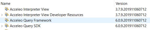

Version:
index.php/fa/40819/0/
  • Attachment: Unbenannt.JPG
    (Size: 25.27KB, Downloaded 297 times)
