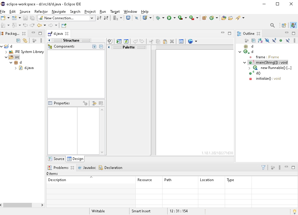

index.php/fa/40321/0/Hola, quiero usar window builder, pero, no se ven ni los componentes ni las propiedades de las clases, y me aparece esto:

Hola Alexander,
Tenía el mismo problema que tu. Me parece que esto pasa porque la versión 1.9.6 de WindowBuilder es incompatible con JDK 16.
Yo lo resolví instalando JDK 11 con la versión 1.9.4. Para instalarla ve la página de descargas de WindowsBuilder Pro, copia el enlace de la opción Update Site y pegalo en Work with en la ventana de Install New Software.
Espero te sirva. Saludos.
[Updated on: Wed, 05 May 2021 15:15] by Moderator
Re: Window Builder no me muestra ni los componentes ni sus propiedades [message #1840899 is a reply to message #1840394] Wed, 28 April 2021 08:04 Go to previous messageGo to next message
Hi Eduardo Lazaro, your solution works well. Have you tried JDK version greater than 11?
Re: Window Builder no me muestra ni los componentes ni sus propiedades [message #1841180 is a reply to message #1840899] Wed, 05 May 2021 15:14 Go to previous message
Hi Carmelo Di Leo,
I've only tried JDK 15 and it didn't work either.
