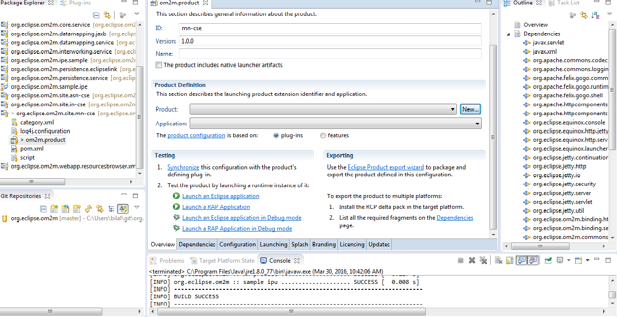

Avez-vous correctement ajouté votre plugin dans le fichier "om2m.product" du projet "org.eclipse.om2m.product.gscl" ? Dans ce fichier, vous trouverez une onglet dénommé "Plugins" où vous pourrez ajouter le votre.
Ce fichier permet de regrouper un ensemble de plugin lors de la compilation (maven install) et si vous n'avez pas précisé le votre, il ne sera pas présent dans le gscl.
Dans le tutoriel, il s'agit de la partie suivante :
- The final step consists of adding the created plug-in to one of om2m platform products, i.e the gscl or the nscl executable. In the following, we choose to add the org.eclipse.om2m.sample.ipu plug-in to the gscl product:
- select the org.eclipse.om2m.site.gscl package.
- open the om2m.product file.
- Press Add button and Type org.eclipse.om2m.sample.ipu
- Click on ok button and save.
- Build the om2m package and its sub-projects: select the "om2m.org.eclipse" package -> right click -> Run as -> maven install
